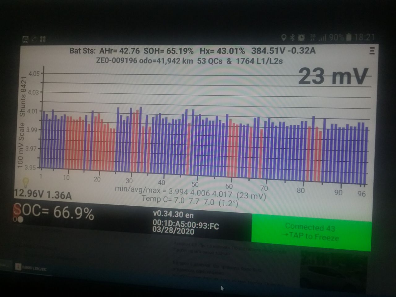

Лиф спай нужен
Вот от продавца осталось. Это же и есть лифспай?
Тебе лифа подарили что-ли? Такие вопросы задаёшь капец. Хоть бы почитал чего про него. А то срамота прямо какая то
Не подарили, но купил если честно спонтанно, ну бывает так, загорелся и купил. Не ругайтесь, правда не знаю ничего, но очень хочу узнать. Если надоел скажите, замолчу.
http://mynissanleaf.ru/viewtopic.php?id=671
О, спасибо, ушел курить faq
Я думал когда колонка это 2квт осталось. Значит мой авто может больше)
