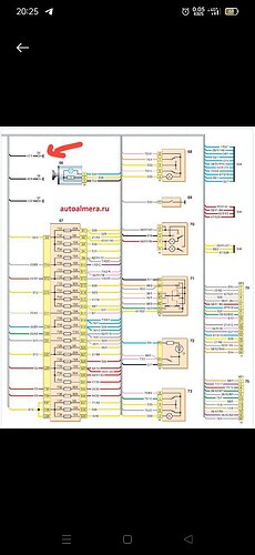

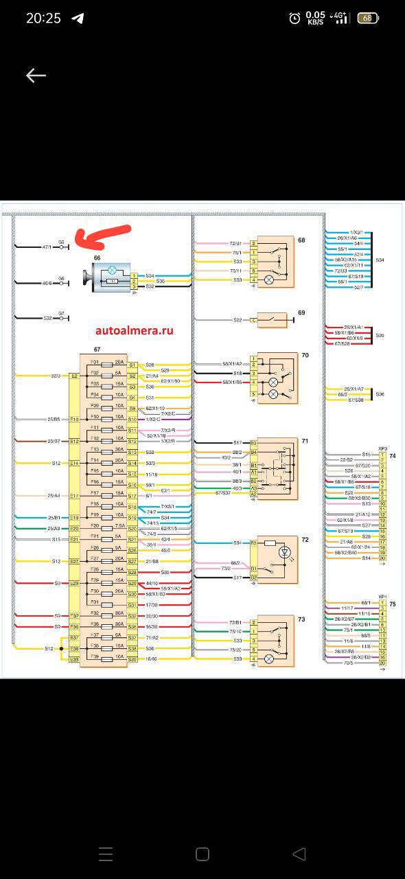

На нем отдельная масса, судя по электросхема G5 на схеме

Схемы у меня есть практически заводские на все комплектации альмеры, только там без поллитра не разобраться)) надо если сфотаю
