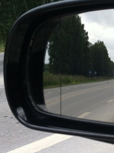

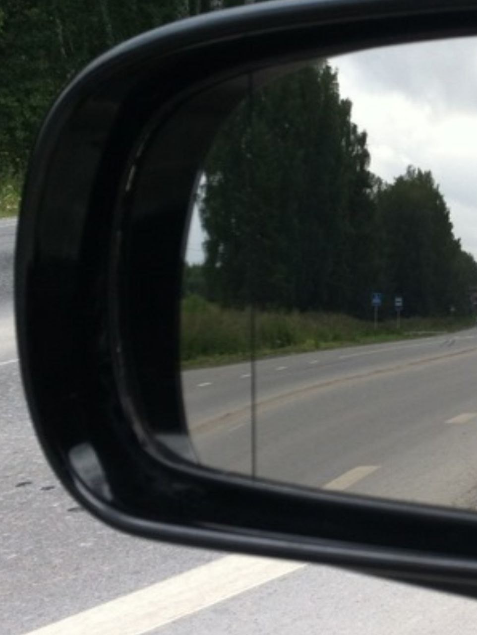

На асферичном вот такая полоса должна быть, где-то ее отчетливо видно, где-то нет.

На моём первом еНоте 2006 года был зеркальный элемент с полоской снизу, нижняя часть захватывала мертвую зону.
