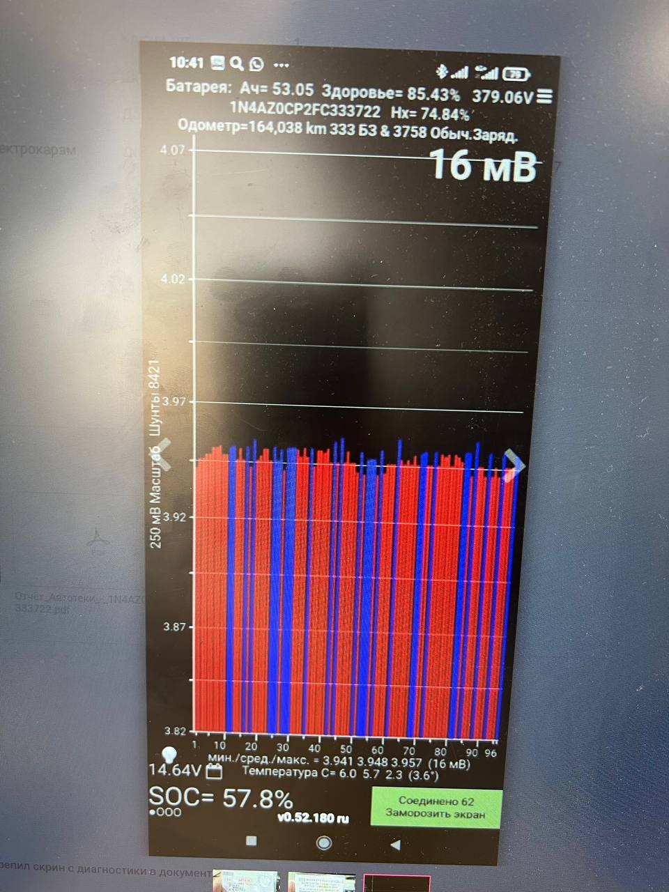

Насколько живой аккумулятор на Leaf 24квт?
Вопрос хочу купить лиф 24квт. Подскажите на сколько это живой аккумулятор? Может по пробегу скажете на лето сколько хватит ?
Живой 120км
Батарейка смотрится не плохо. Еще бы такую же фотку но на «низах».
Сотку пройдёт в режиме ДВС.

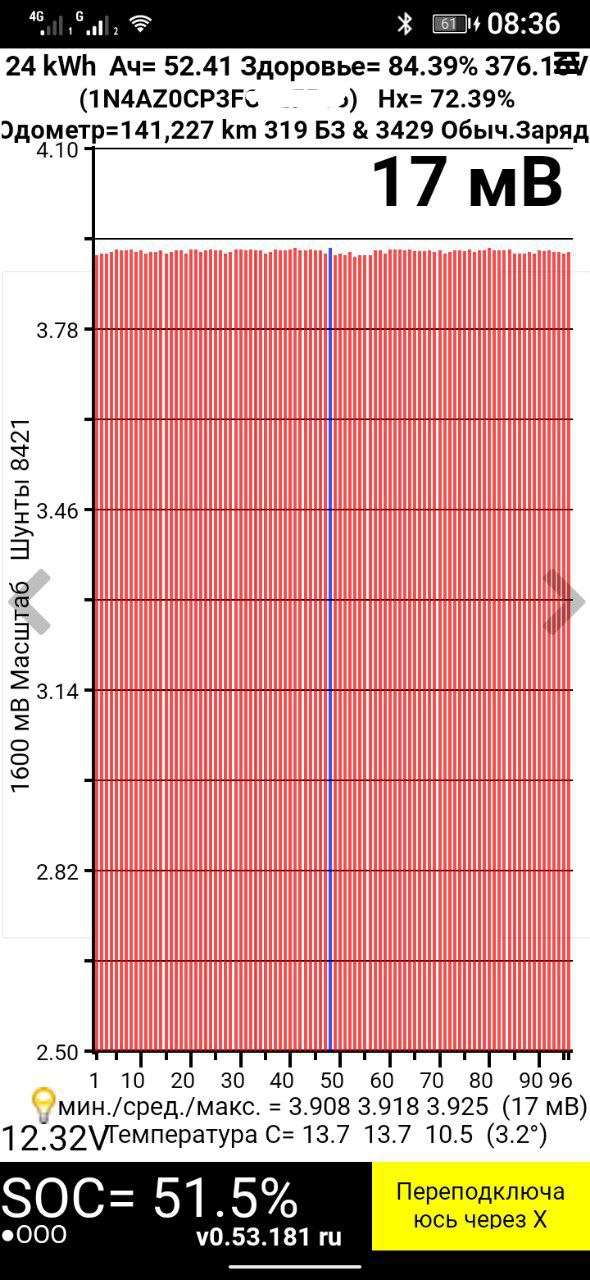

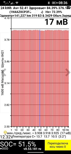

Принято считать, что такой сох с таким пробегом не бывает, но у меня похожие значения. Единственное, температура батареи низкая, и сох сейчас не пересчитывается. Бар бы посмотреть лифхакером.
И тоже 24ка?
Может элементы меняны:)
Да 24 15 год.
Фотки фотками - перед покупкой попроси залиться на быстрой зарядке, станция покажет сколько реально вольется в ВВБ. Должно влезть больше 19 киловатт.
