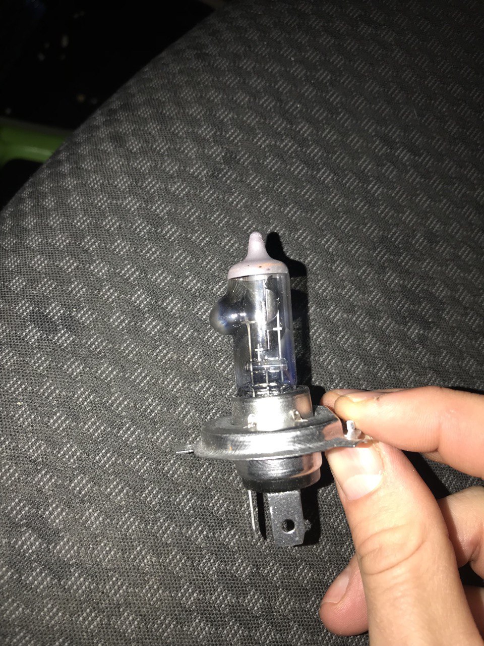

Лампочка в фаре деформировалась
Вот такая эпидерсия случилась с лампочкой. Osram, может левак. Интернет говорит, что это связано с негерметичностью фары.
Скажите плз это так? Думал менять на фукуро, но если они быстро испачкаются и перегорят - это не гуд. И ещё, есть вариант как-то доколхозить прижимание пыльника с лампой к фаре? Родная проволочка выглядит крайне ублюдски и ничего не прижимает, как итог фара светит куда хочет
Я родную чуть складывал поджимал, держит норм
Но нужно осторожно
Фигня какая-то. Никогда не видел такого. Проволочку подогни, чтобы она лучше прижимала
Там эта проволочка итак уже изогнута повсякому, уже не знаю куда ее гнуть чтобы поджимала.
Предполагаю, что дело именно в лампе. Обычная паль попалась.
Либо лампочка паленка, либо трогали за стекло перед установкой.
У меня у друга на 2109 еще больше было
склоняюсь к первому, сам при замене стараюсь не лапать лампу, кто эту ставил уже не помню.
  1. Попробуй поставить какую нибудь простую лампочку, не фукуро. Ксенит там или неолюкс. Светят норм за свои деньги и не так жалко. И посмотри случится ли с ними такая же оказия.
  2. Подогни ушки крепления прижимной проволочки. Их нужно как бы сплющить, на месте поймёшь
