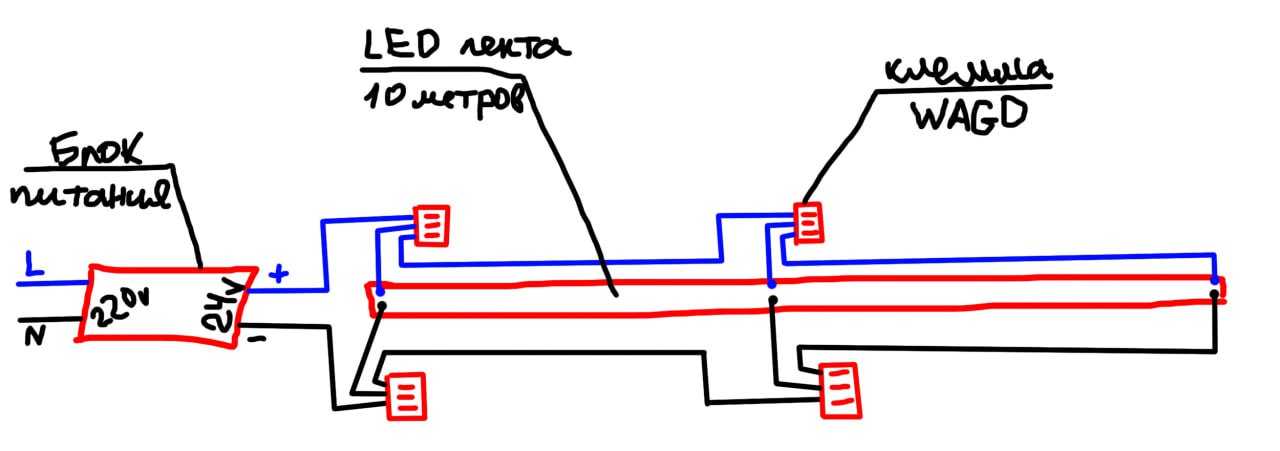

Подскажите по подключению светодиодной ленты. Нарисовал как хочу подключить)) Рабочая схема?

Лента не прерывается? Просто не пойму зачем столько соединений, достаточно подать + и - на один конец ленты. Просто нужно посчитать потребление ватт на метр и исходя из этого подобрать подходящий блок питания
Абсолютно согласен, смысла никакого делать несколько точек подключения
Вторую точку подключения делай не в центре а с противоположной стороны для 10 метров этого будет достаточно
Да цельный кусок ленты. В центре подключение для большей стабильности и снижения нагрузки (нагрева) с концов ленты.
Вопрос именно по такому подключению - ничего не сгорит?
Просто думаю лента одна а к ней несколько подключений плюсов и минусов в разных местах и ток непонятно как двигаться будет и всё сгорит нафиг :sweat_smile:

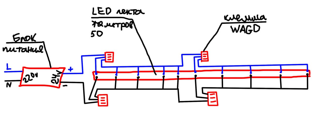

Вот другой пример. Мне надо саму суть понять работает так или нет.
На светодиодной ленте как правило идёт пара медных полос. И если на Дальнем краю диоды светят тусклее, то проще в центре перерезать и воткнуть ещё один блок. Ну физика же
Получается тут диоды могут выгорать на практике, потому что питание с двух сторон приходит, а ток бежит по меньшему сопротивлению Проще тут разрезать и воткнуть на жёлтое ещё один блок питания
Так у меня питание подходит и с одного края и с другого края и в центре и еще между ними много точек. Пожалуйста, не надо предлагать разрезать и еще один блок в центре воткнуть, эти стандартные схемы есть в интернете.

Ну дело Ваше, я в своё время этой диодки навешал и косяков наисправлял и навидался всякого. Расскажите через пару тройку месяцев за такую схему и как себя диоды чувствуют
