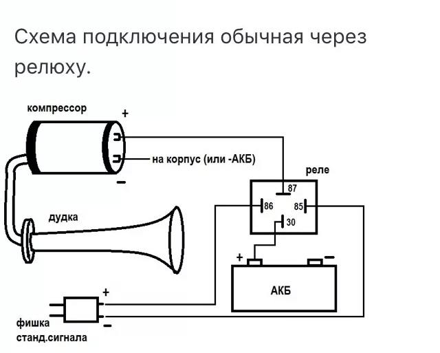

Парни купил себе дудку и реле… вопрос на плюс надо еще предохранитель ставить на 15-20А? А то в инете полно схем где есть пред а где и нету
Я дудку от родного сигнала подключил без преда, как на схеме и норм работает, уже лет пять и ничего не сгорело😁

Нормальная схема, но я в разрыв плюса от акб ставил себе фишку с предохранителем. Сколько ампер этот компрессор вытянуть может? Если до 10А, то впринципе можно и без реле.
Чтобы не вешать сопли с доп предохранителем, можно взять плюс с блока предохранителей что под капотом, там есть резервный через него запитать и будет всё правильно. Управляющий плюс будет на штатном предохранителе. А постоянный на реле о доп.

У меня без компрессора сами гудки спалили предохранитель на 15А. Заменил на 25А. Нормально держится))
Родной сигнал же и так на преде
Родной пред на 15а вроде, я на 25 поставил, уже 3 года и нормуль
