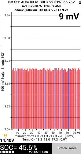

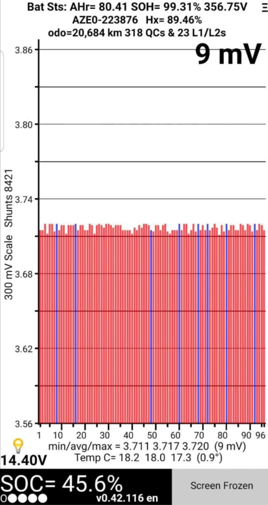

Подскажите сколько такая батарея может стоить и перегретая ли? 30, 17 год.
400
А есть ли такая батарейка SOH 99 % т.е. практически здоровая а Нх уже 89 %
Поэтому и спросил! Нет тут подвоха?
Слабо верится. Надо доказательство жизни
Ну кроме того что бита малость
Hx низковат, заряжалась только на чадемо. Значит Soh завышен в любом случае. Но нужно проверить на перегрев, а для этого разрядить ее до 10%. Если не перегретая - хороший вариант, сох только упадет на 3-5 %

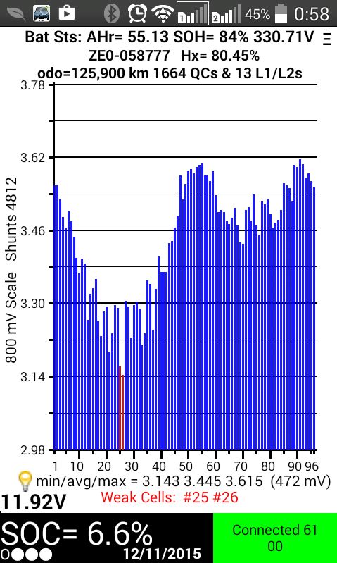

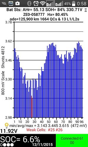

Вот типа таким “кратером”
Все графики перегретых одинаковы, выше человек дал пример
https://youtu.be/UmlkhZFnkyQ
В целом перегретую видно уже с 30%, иногда 50%. Либо смотреть на заряженной под нагрузкой, по просадке напряжения. Типа газуем 5 шариков в течение 5-6 секунд, на 5 секунде скриним лифспай. На нормальной разброс не изменится, на перегретой разброс покажет 30…70 мВ

Это означает что 25 и 26 ячейка пытаться балансироваться но уже мертвые и тянут остальные к себе но не более

Не, эт перегретая, у меня такая была
Вы не торгуете лифами случайно? Тогда вам выгодно такое писать. По просадке под нагрузкой или в разряженном состоянии можно оценить истинное состояние ВВБ. Полно трупов с высоким SOH
Вот так и рождаются не понятки и домыслы, что примерно одинаково деградировали ячейки, не является перегревом
