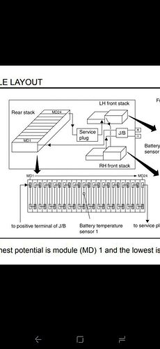

Первые 48 ячеек - это те что под задним диваном и теплоотвод у них хуже, и к тех что в середине - еще хуже, потому и кратер может быть, и первая половина ячеек явно хуже второй половины. Тоесть можно предположить что батарея подвергалась внутренннему разогреву (на чадемо), а не изза хранения на жаре(тогда деградация была бы равномерной).
Но чем одно хуже другого - непонятно. Ушатанная батарея все равно ушатанная. Может у равномерно дохлой батареи показания СОХ лучше отражают реальность? Хз, как lbc этот soh считает..

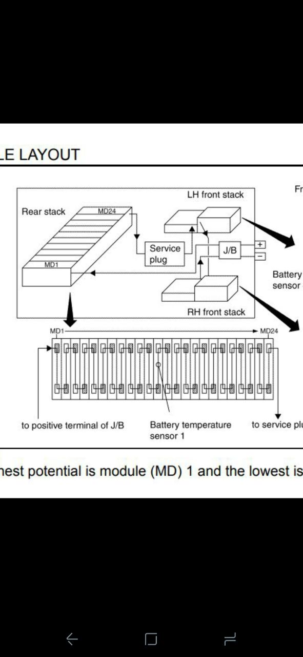

Задний блок консерв с 1 по 24 (1-48 элементы если смотреть лифспай) , в середине видимо хуже всего с теплоотводом, поэтому средние модули имеют самую низкую емкость и соответственно просадку при разряде
Далее модули 25-28 (50-56 элементы) имеют всего 2 консервы в высоту и видимо лучше всего охлаждаются/отводят тепло поэтому имеют самую высокую емкость как и крайние элементы в заднем блоке консерв
45-48 консервы расположены симметрично 25-28 консервам, также имеют хороший теплоотвод, тоже напряжение при разряде выше.
