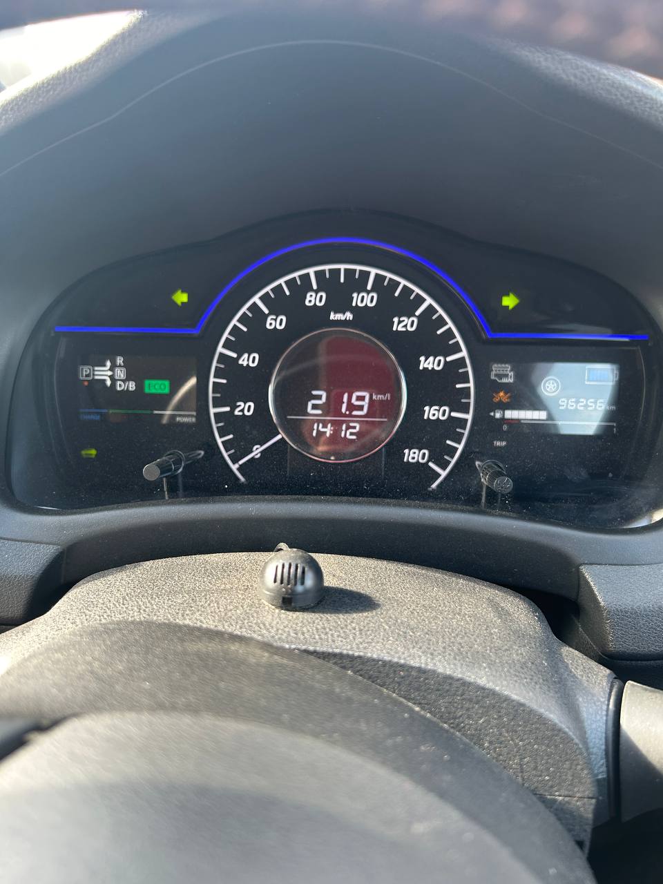

Проехал 100км и опять выскачила ошибка по перегреву генератора
Сейчас либо на сто буду делать либо сам
