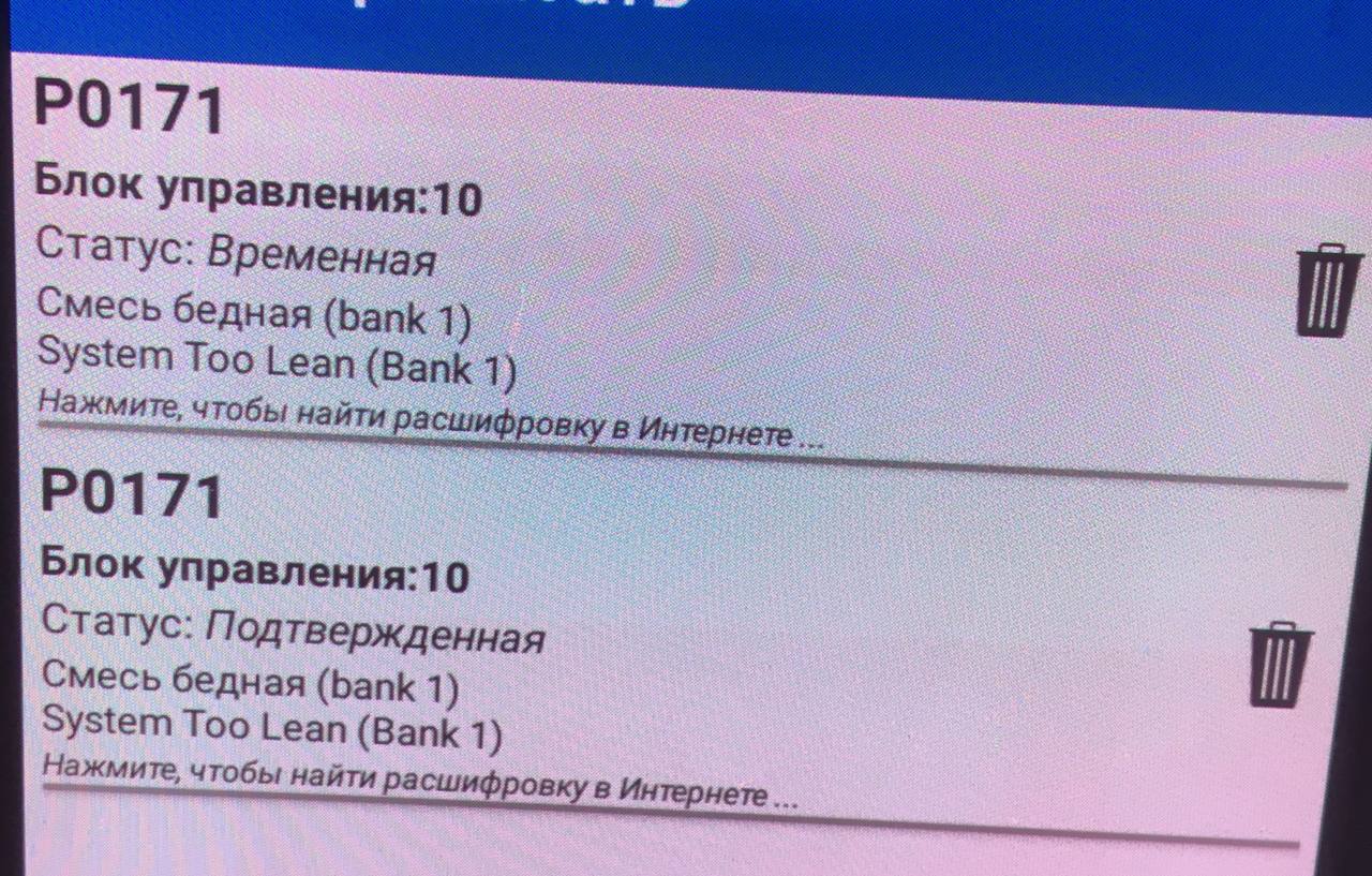

Обороты прыгают на холодную и подёргивание на холостых
Здрасьте, «добрый» день?
Че куда копать?
Я так понял проблема может быть:
  1. Много воздуха
  2. Мало бензина
  3. Много воздуха и мало бензина
  4. Все норм, проблема в датчиках
Симптомы:
  1. Когда заводишь на холодную обороты подскакивают до 1500 потом резко до 500, потом поднимается до 1100-1200 и по мере нагрева выходит на холостые
  2. Подёргивание на холостых (700±100 об/мин)
    По городу езжу (не более 50-60км/час - особых проблем не замечаю)
Из имеющихся проблем :
1.надо заменить гофру-патрубок между воздушным фильтром и ДЗ
2. Замена графитового кольца на выпуске (который стягивается болтом с пружинами)- машина пердит
P.s. Масло поменял месяц назад и свечи тоже (торч)
Пункт 1 это есть причина
ищите дырки во впуске
Добрый день!
Ошибка 0171 обозначает бедную смесь, причин бедной смеси на самом деле полно, одна из причин это когда воздуха в системе больше, чем топлива.
Но самые главные причины бедной смеси конечно же является подсос воздуха во впускном коллекторе и в самой клапаной крышки, забитая или умерающая топливная форсунка, забитый топливный фильтр в баке, умирающий топливный насос с регулятором давления.
В итоге:
1.поменял воздуховод-патрубок м/у дмрв и дз. ( естественный износ, трещины, был временно перемотан изолентой)
2. Графитовое кольцо на выхлопе (прогорел)
Результат:
  1. Пропало троение и подёргивание, двигатель работает ровно (проехал 10 км в городском цикле)
  2. Нет пердежа при езде теперь
  3. Ошибка р0171( смесь бедная) изчезла, но… появилась р0172 ( смесь богатая) - что в целом логично кажется ( подсос воздуха устранён и подаётся меньше воздуха, а в мозги подают бензин по старым настройкам)
