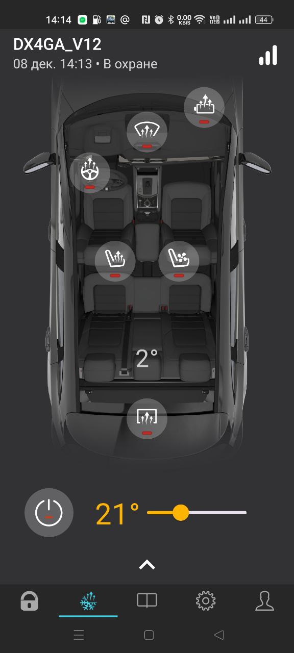

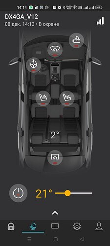

В азике 100% средствами пандоры можно управлять климатом, не путать с автозапуском! это настраивается установщиком. Поддерживается в последних прошивках. Можно будет без запуска машины, включать климат перед выходом. Данный функционал работает на АЗЕ0 и на Зе0 с подключенным пистолетом.
Выглядит вот так
