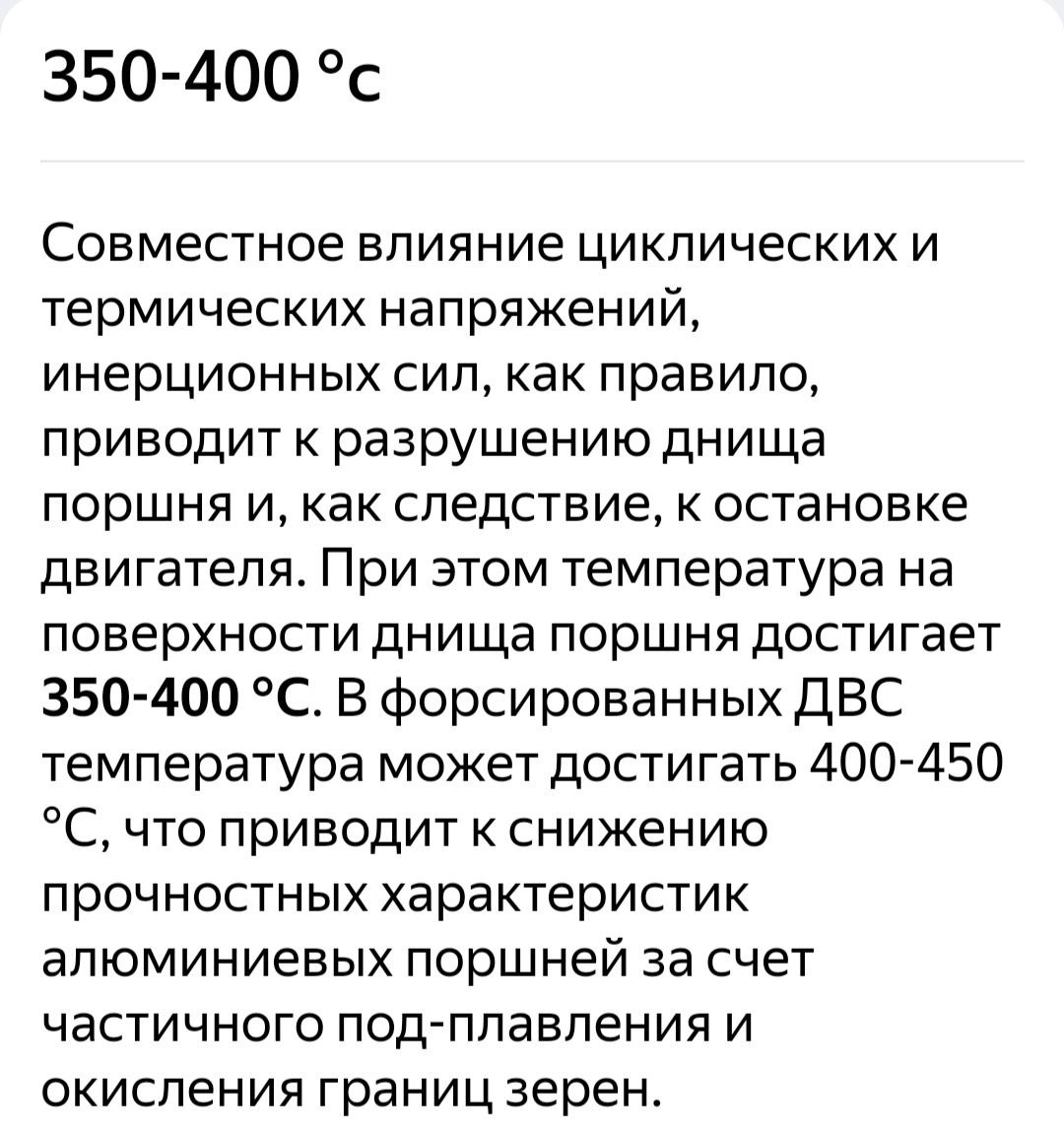

Посмотри исследования в зоне колец 350-400гр
Если это так то ни одно масло такие температуры не выдержит
