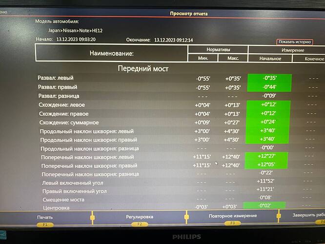

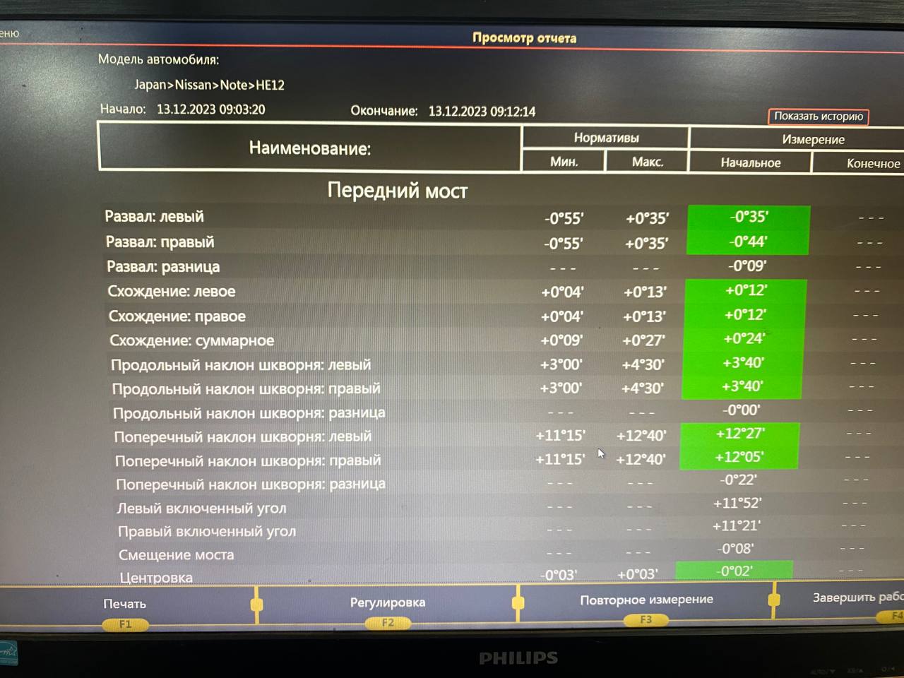

Всем доброго времени суток , показания развала в норме , но машину плавно тянет в право , зимняя новая резина . В чем может быть причина ?

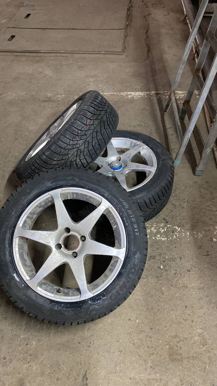

Я бы перекинул колеса справа налево. Чтобы исключить резину. Новая не означает всё хорошо. Если не будет изменение тогда смотреть ходовку
Тоже про это думал изначально как вариант но с права на лево не получится резина с направленным рисунком
Летняя на дисках?
Да и зима тоже на тех же дисках что и на лете была

Ради 20 км можно и перекинуть ,ничего эта направленность не изменит . Зато исключит лишние телодвижения

Всем :handshake:Перекинул колеса перед/зад, ничего не поменялось , проверили подвеску , сайленты не рваные целые , стойки стаба ( линки) целые , суппорт не клинит , присутствует легкий стук на рулевой рейке когда стоишь на месте и слегка крутишь рулём. Поеду на другой стенд сход развал, схождение ближе к 0 сделать попробовать .Пробег 120

Заехал к второму, сказал что на машинах в Европе (так как левый руль) развал устроен так что машину должно чуть тянуть влево, потому что дороги строят с небольшим уклоном вправо что б вода стекала.
Соответственно на праворуких машинах развал тянет чуть левее, он че то похимичил и стало все норм, не идеал но сносно.
