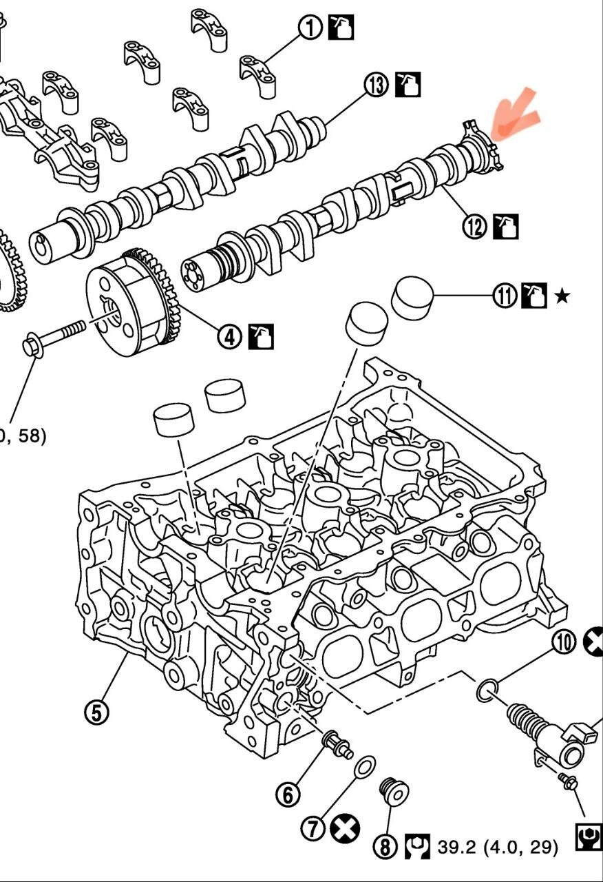

По той ошибке вот эту часть чистил, верхушки пикап сенсора, датчика фаз распредвала? Там в мануале тоже про него говорится, почистить.
Да, читал. Заглядывал, вроде они чистые. Когда датчик снимал.

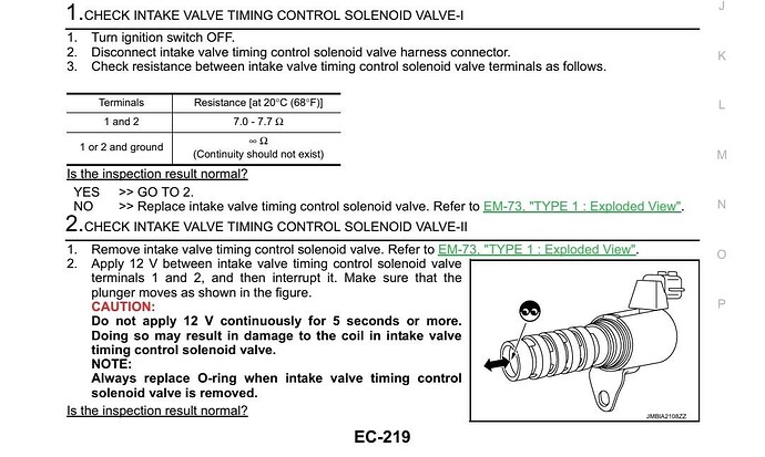

Проводку на землю прозванивал?
